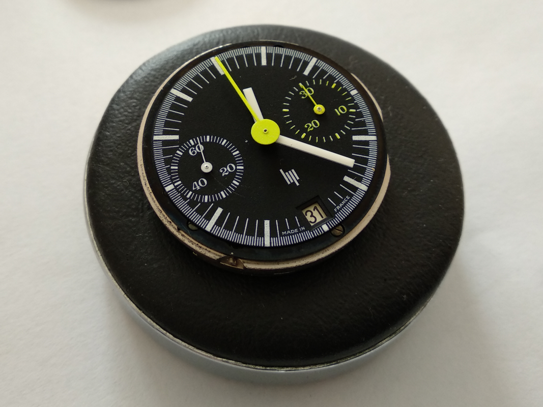

J'ai eu le temps de travailler un peu dessus ce week-end mais, je n'avais pas eu le temps de faire un retour ... donc, voici où j'en suis !
J'ai commencé par un polissage du verre, comme d'habitude, papier à carroserie de grain de plus en plus fin (600-800-1000-1200) et j'ai fini par un peu de polywatch avec le résultat suivant :
Remise en place des deux aiguille de sous-compteurs qui s'étaient fait la malle :
Puis installation des poussoirs de chrono :

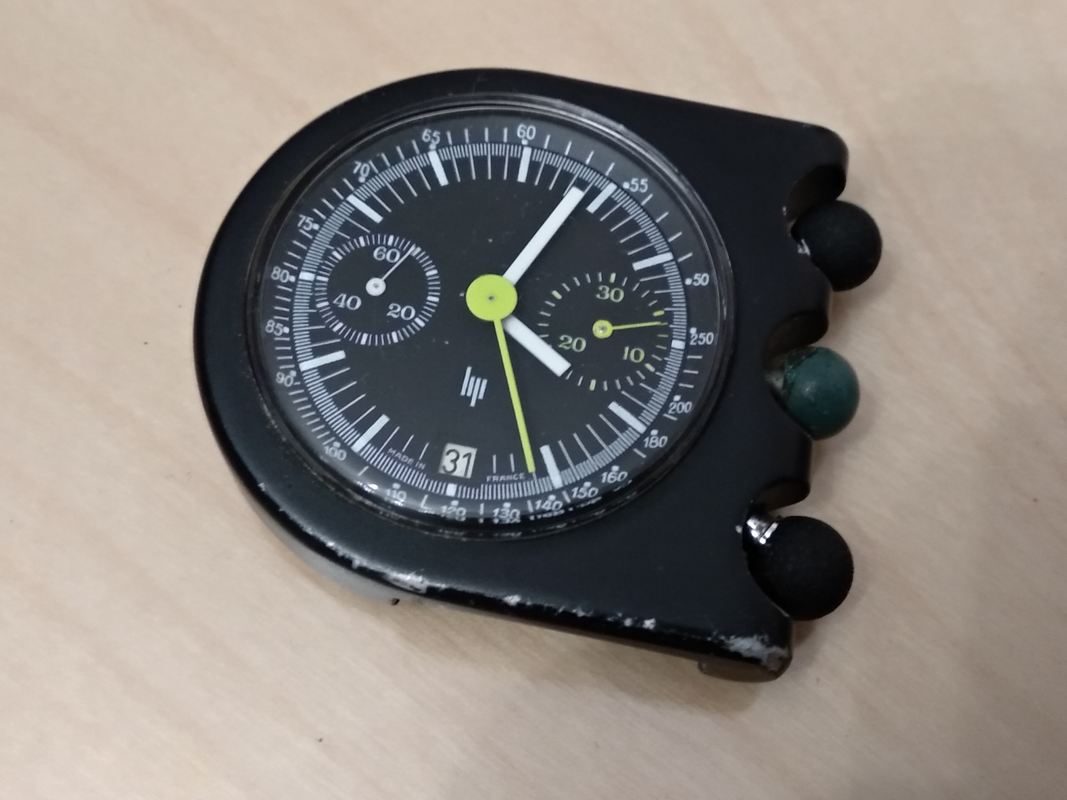

Petite question est ce que tu vas faire qque chose pour le boitier ? un petit tour chez un carrossier ?

Je ne sais pas encore, au porté, le manque de peinture n'est pas si voyant que ça et j'ai peur qu'en faisant une retouche, ça se voit encore plus ... j'y réfléchis encore.

Message par Sbig » 16 déc. 2018, 18:47
Voici une nouvelle aventure horlogère qui touche à sa fin :banana:

C'est vraiment du beau boulot pour une belle montre, j'avoue que j'avais cherché celle avec les boutons colorés, mais les tarifs étaient souvent délirants
Le boitier n'a pas l'air abîmé sur les photos, tu l'as repris ?

Oui, j'ai fait des petites retouches de peinture finalement, elles se voient un peu sur les photos car la peinture n'était pas sèche mais, on ne devrait pratiquement plus rien voir une fois qu'elle sera sèche.
