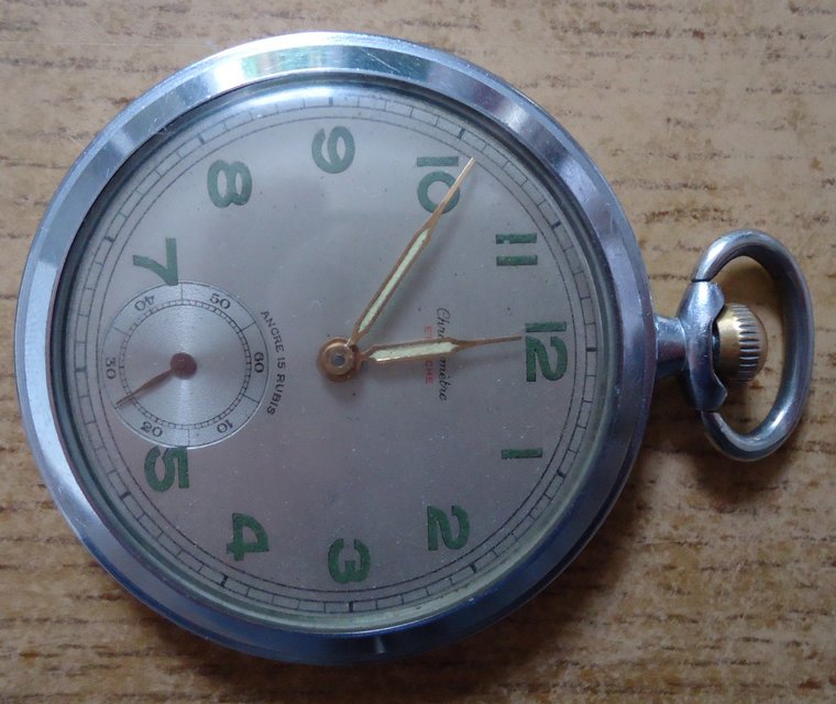

Hé bien voilà, la belle a eu sa toilette et tout s'est bien passé. Je dois toutefois confesser que j'ai fortement malmené les têtes des 2 vis qui fixent la petite plaque faisant ressort de tirette. Il faut dire qu’elles ne voulaient résolument pas se laisser dévisser ni ensuite se laisser revisser.
Pour le cadran, après m’être assuré que le gravure était solide, je l’ai simplement dépoussiéré au pinceau. Rien fait pour les aiguilles. Sans l’avoir réglée, elle avance régulièrement d’environ 10 s par jour, je la réglerai plus tard (je n’ai pas de chronocomparateur).
Passons aux photos, vue de face :
Vue du dos :
On notera qu'elle a déjà bien servi. Auriez-vous une idée de l’âge de cette montre ? années 50 ?
