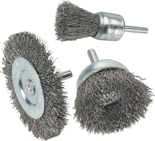

L'idée est bonne, seulement je trouve que la meule est bien trop "gourmande" en métal, et donc le dosage doit être particulièrement délicat pour ne pas manger trop de métal.
Personnellement, j'aurais essayé ce genre de brosse à poils métallique :
Sur des métaux pas trop dur, comme du laiton, ça devrait le faire.
Un passage au bain électrolytique pour un plaquage chrome en option ;)

Message par fran6 » 06 mars 2015, 15:39
Oui pourquoi pas mais je demande a voir
Donc si tu y arrives montre nous sa comme ça on pourra comparée lrs différentes maitode
Fran6
Ps ce n'est pas une meules en Pierre que j'utilise mais en schoth brite dure

libellule70 a écrit :L'idée est bonne, seulement je trouve que la meule est bien trop "gourmande" en métal, et donc le dosage doit être particulièrement délicat pour ne pas manger trop de métal.
Si tu as une solution pour faire un bain électrolytique de chrome, je suis preneur car, à ma connaissance, cela ne peut se réaliser que dans un cadre professionnel avec des produits très toxiques ...
Je ne suis pas sûr non plus que les brosses d'acier soient assez dures pour réaliser un soleillage sur un boîtier acier, j'en utilise parfois des petites sur dremel pour nettoyer et effectuer un premier polissage sur des boîtiers très sales et abimés.
