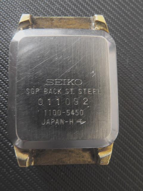

eh bien non, malheureusement, j'ai plein de chose en attente mais je ne me sens pas de passer à l'acte. Par exemple j'ai une petite seiko que ma femme voudrait absolument porter, que j'avais trouvé pour 5 € dans un vide grenier. Il faudrait que je la révise et que je change la tige de couronne. Eh bien, je n'ose pas de peur de la foirer car je ne me sens pas avoir le niveau , genre remettre un pont de roulement avec trois axes de roue/pignon à rentrer dans leur emplacement, en même temps sur un aussi petit mouvement.... C'est con peut être, j'en sais rien....

danlam a écrit :eh bien non, malheureusement, j'ai plein de chose en attente mais je ne me sens pas de passer à l'acte. Par exemple j'ai une petite seiko que ma femme voudrait absolument porter, que j'avais trouvé pour 5 € dans un vide grenier. Il faudrait que je la révise et que je change la tige de couronne. Eh bien, je n'ose pas de peur de la foirer car je ne me sens pas avoir le niveau , genre remettre un pont de roulement avec trois axes de roue/pignon à rentrer dans leur emplacement, en même temps sur un aussi petit mouvement.... C'est con peut être, j'en sais rien....
Je ne sais pas quel mouvement seiko c'est mais, j'en ai révisé une pour ma femme, j'ai passé plusieurs mois à essayer de temps en temps pour réussir à remettre ce foutu pont de rouages :banging: :banging: :banging:
Si tu peux juste démonter le "reste" et nettoyer sommairement puis lubrifier, sur ce mouvement (je parle du seiko femme) ne te prends pas la tête, c'est un casse-tête :affraid:

Elle a quel mouvement ? A 5 euros, au pire si tu plantes, tu pourrais changer le mouvement ?
Tu as déjà reposé un pont, la méthode est la même en général, on a tous "croisé les doigts" au moment de revisser...
J'en ai cassé des pivots ! Mais c'est vrai que sur certains mouvements j'évite.
Edit : alors même si Sylvain se prend la tête... Change le mouvement ! :)

Le problème, c'est que c'était une vintage et le mouvement introuvable, je n'ai plus la référence en tête mais, celui-ci, il m'en a donné du fil à retordre.

Il s'agit de cette montre, une petite Seiko toute rikiki, j'ai même une tige de couronne neuve.

Bon bah, un conseil, ne démonte pas le pont de rouage, c'est le même mouvement que celle de ma femme, le pont maintient les 4 rouages et c'est presque impossible à remettre en place.
Démonte le reste, nettoie bien tes antichocs, mets à tremper dans l'essence un certain temps puis tu sèche et tu lubrifies, çà devrait le faire.
